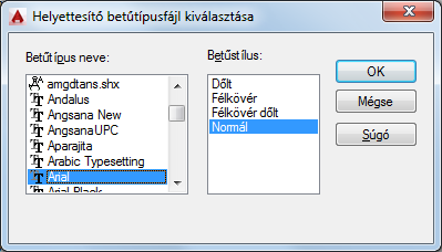

Helyettesítő betűtípusfájl kiválasztása párbeszédpanel
Meghatározza a betűtípus fájl helyét, amelyet akkor használ, ha az alkalmazás nem találja az eredeti betűtípust, és a fontcsere fájlban nincs meghatározott helyettesítő betűtípus.

Ha nem határoz meg helyettesítő betűtípust, akkor egy nem meghatározható helyű betűtípusokat tartalmazó rajz megnyitásakor egy párbeszédpanel jelenik meg, ahol megadhat egy betűtípust a hiányzó betűtípusok helyett.
Opciók
A következő lehetőségek jelennek meg.
Betűtípus neve
Felsorolja a betűtípuscsaládok nevét minden regisztrált TrueType betűtípus és minden SHX font esetében a Fontok mappában.
Betűstílus
Meghatározza a karakter formázását, amely lehet dőlt, félkövér vagy normál. Ha a hiányzó betűtípus Big Font, akkor ez az opció átvált Big Fontra, és az összes elérhető ázsiai Big Font-fájlt megjeleníti.
