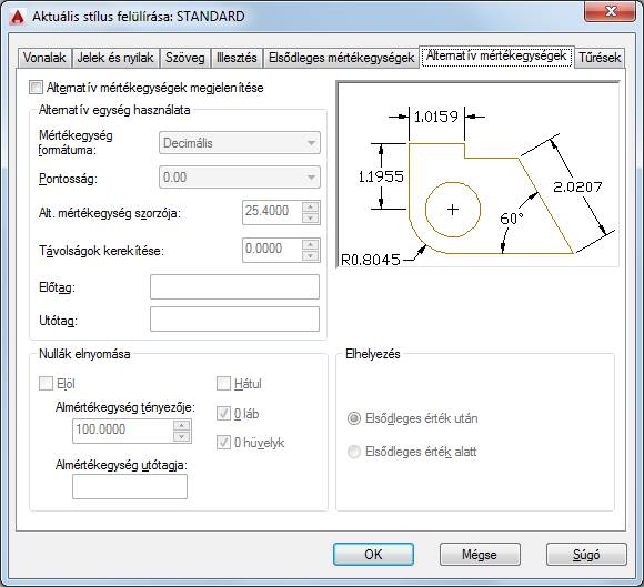

Alternatív mértékegységek lap (Méretstílus-kezelő)
Meghatározza az alternatív mértékegységek megjelenítését a méretekben, és beállítja a formátumukat és pontosságukat.
Opciók
A következő lehetőségek jelennek meg.
Alternatív mértékegységek megjelenítése
Alternatív mértékegységeket ad a méretszöveghez. A DIMALT rendszerváltozó értékét 1-re állítja be.
Alternatív egység használata
Megjeleníti és beállítja az aktuális alternatív mértékegység-formátumot az összes mérettípushoz, a szögméreteket kivéve.
Mértékegység formátuma
A mértékegység-formátum beállítása alternatív mértékegységekhez. (DIMALTU rendszerváltozó)
A törtalakú számok relatív méretét a DIMTFAC rendszerváltozó határozza meg (ugyanolyan módon, ahogy a tűrésértékek használják ezt a változót).
Pontosság
Beállítja az alternatív mértékegységek tizedesjegyeinek számát. (DIMALTD rendszerváltozó)
Alt. mértékegység szorzója:
Meghatároz egy szorzót, amelyet az elsődleges és az alternatív mértékegységek közötti konverziós tényezőként lehet használni. Ha például hüvelyket szeretne átváltani milliméterre, adja meg a 25.4 értéket. Az érték nincs hatással a szögméretekre, és a program nem alkalmazza kerekítéshez vagy a pozitív/negatív tűrésértékekhez. (DIMALTF rendszerváltozó)
Távolságok kerekítése
Beállítja a kerekítési szabályokat a szögméretezés kivételével az összes méretezési típushoz. A 0.25 érték megadásakor a program minden távolságot a legközelebbi 0.25 egységre kerekít. Az 1.0 érték megadásakor a program minden méret mérőszámát a legközelebbi egész számra kerekít. A tizedesjel után megjelenített jegyek száma a Pontosság mezőben megadott értéktől függ. (DIMALTRND rendszerváltozó)
Előtag
Belevesz egy előtagot az alternatív méretszövegbe. Beírhat szöveget, de lehetőség van vezérlőkódok használatára is a speciális szimbólumok megjelenítéséhez. Például a %%c vezérlőkód beírása megjeleníti az átmérőszimbólumot. (DIMAPOST rendszerváltozó)
További részletekért lásd a Vezérlőkódok és különleges karakterek fejezetet.
Utótag
Belevesz egy utótagot az alternatív méretszövegbe. Beírhat szöveget, de lehetőség van vezérlőkódok használatára is a speciális szimbólumok megjelenítéséhez. Például a cm beírása az ábrán láthatóhoz hasonló eredményt hoz létre. Ha beír egy utótagot, az felülírja az összes alapértelmezett utótagot. (DIMAPOST rendszerváltozó)
Nullák elnyomása
A vezető és követő nullák letiltását, valamint a nulla értékű láb és hüvelyk megjelenítését szabályozza. (DIMALTZ rendszerváltozó)
Elöl
Elnyomja az összes tizedes méret vezető nulláit. Például a 0.5000 számból .5000 lesz.
Almértékegység tényezője
Az állítja be, hogy egy mértékegységben hány almértékegység legyen. Arra szolgál, hogy segítségével akkor is ki lehessen számítani az almértékegységekbeli mérettávolságot, ha az kisebb egy egységnél. Például írjon be 100-at, ha az utótag m és a megjelenítendő almértékegység cm.
Almértékegység utótagja
A méretérték almértékegységéhez utótagot csatol. Beírhat szöveget, de lehetőség van vezérlőkódok használatára is a speciális szimbólumok megjelenítéséhez. Ha például a .96m helyett 96cm-t szeretne megjeleníteni, a cm-et írja be.
Hátul
Letiltja az összes tizedes méret záró nulláit. A 12.5000 értékből például 12.5 lesz, a 30.0000 értékből pedig 30.
0 láb
A láb-hüvelyk méret lábértékének letiltása, ha a távolság egy lábnál kisebb. például a 0'-6 1/2" értékből 6 1/2" lesz.
0 hüvelyk
Letiltja a hüvelyk részét a láb-hüvelyk méretnek, ha a távolság egész számú láb érték. Például az 1'-0" értéket 1'-bá alakítja.
Elhelyezés
Az alternatív mértékegységek elhelyezésének vezérlése a méretszövegben.
Elsődleges érték után
Az alternatív mértékegységeket az elsődleges mértékegységek után helyezi el.
Elsődleges érték alatt
Az alternatív mértékegységeket az elsődleges mértékegységek alá helyezi el.
Előnézet
Megjeleníti a méretezés előnézeti képét, amely a méretstílus-beállításoknál elvégzett változtatások hatásait mutatja.
