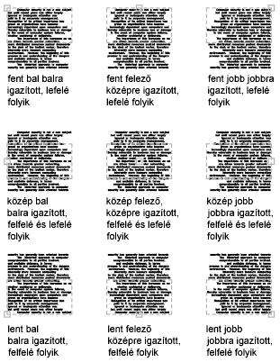

Az igazítás vezérli a szöveg illesztését és a szövegfolyamot a szöveg beillesztési pontjához viszonyítva. A szöveg balra vagy jobbra igazított a határoló kerettől függően, mely meghatározza a szöveg szélességét. A szöveg a beillesztési ponttól kezdődik, mely a létrehozott szövegobjektum közepén, alján vagy tetején található.
Bekezdéses szövegek esetében kilenc igazítási beállítás áll rendelkezésre.
