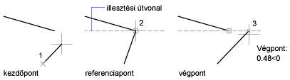

A következő ábrán a Végpont tárgyraszter van bekapcsolva. Egy vonal rajzolását a kezdőpontjára (1) kattintással indíthatja el, átmozgatva az egérmutatót egy másik vonal végpont felett (2), hogy referenciaponttá váljon, majd ezután végigmozgatva a mutatót a vízszintes illesztés mentén, hogy elhelyezze a rajzolás alatt álló vonal (3) kívánt végpontját.
