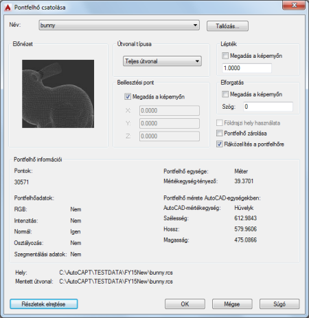

Pontfelhőfájl csatolása rajzhoz
  1. Kattintson a Beszúrás lap > Pontfelhő panel > Csatolás parancsára. Keres
  2. A Pontfelhőfájl kiválasztása párbeszédpanelen keresse meg és válassza ki a csatolni kívánt RCS- vagy RCP-fájlt. Kattintson a Megnyitás gombra.
  3. A Pontfelhő csatolása párbeszédpanelen adja meg a beillesztési pont, a lépték és az elforgatás beállításait.
  4. (Nem kötelező) A csatolt pontfelhő mozgatásának és elforgatásának megakadályozásához válassza a Pontfelhő zárolása lehetőséget.
  5. (Választható) Az olyan információk megjelenítéséhez, mint a pontfelhő mérete, intenzitása és színei, kattintson a Részletek megjelenítése lehetőségre.
  6. (Opcionális) Ha a rajzfájl és a pontfelhőfájl is ugyanazt a koordináta-rendszert használó földrajzihely-adatokat tartalmaz, kattintson a Földrajzi hely használata jelölőnégyzetre a pontfelhő rajzon való elhelyezéséhez.
