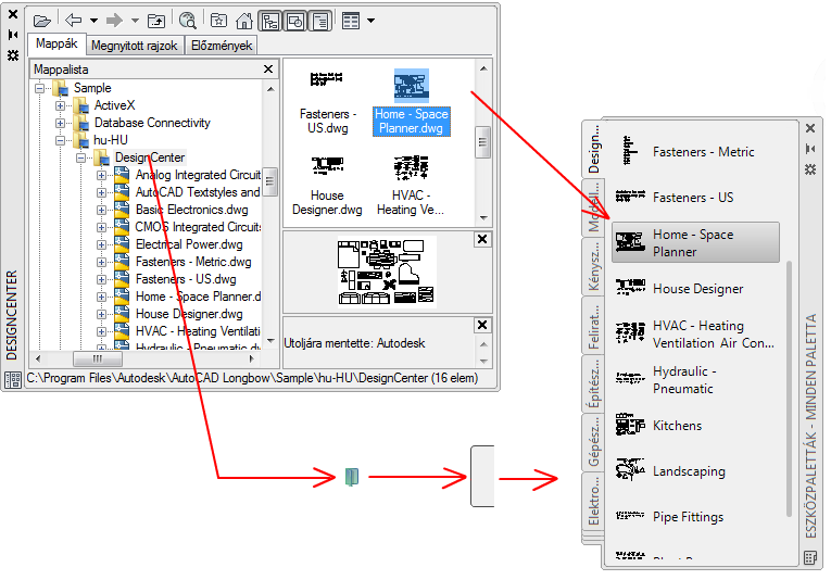

- A DesignCenter helyi menü segítségével tartalommal előre feltöltött eszközpaletta lapot hozhat létre.

- Rajzokat, blokkokat vagy sraffozásokat húzhat át a DesignCenter ablakból. Az eszközpalettához hozzáadott rajzokat a program blokként illeszti be, amikor azokat a rajzba húzza.
