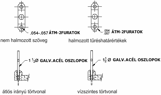

A törteket és tűréseket szimbolizáló karaktereket a különféle szabványoknak való megfelelés érdekében formázni lehet.
A törtalakú szöveg elnevezés a bekezdéses szöveg objektumok és többszörös mutatók karaktereire alkalmazott tört- és tűrésformátumokra utal.
Különleges karakterekkel adhatja meg a kijelölt szöveg törtalakú formátumát.
Alapértelmezés szerint a perjel, kettős kereszt jel vagy kalap előtt vagy után álló numerikus karaktereket automatikusan törtalakúvá alakítja. Ha például beírja az 1#3 karakterláncot, és nem numerikus karakter vagy szóköz követi, akkor az eredmény 1/3 lesz.
Az automatikus törtalakú formázási funkció csak közvetlenül a perjel, a kettős kereszt és a kalap szimbólum előtt és után beírt numerikus karakterekre vonatkozik. Tűréskarakterek törtalakú formázása esetén a program a plusz (+) és a mínusz (-) karaktert is automatikusan formázza.
A törtalak-tulajdonságok módosításához kattintson a jobb gombbal a törtalakú szövegre, és válassza a Törtalak tulajdonságai lehetőséget.
