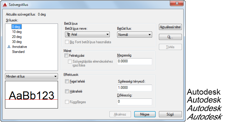

Egy betűtípust több szövegstílus is használhat. Amennyiben vállalata szabványos betűtípusokat használ, egyéb stílusbeállítások megváltoztatásával egy teljes stíluskészlet hozható létre, ahol mindegyik stílus ugyanazt a szabvány betűtípust használja, de eltérő módon alkalmazza.
A következő ábrán a stílusok ugyanazt a betűtípust különböző dőlésbeállításokkal alkalmazzák.
