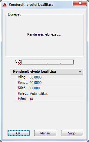

Renderelt felvétel beállítása párbeszédpanel
A renderelés számára megadja az aktuális nézetablak fényességét, kontrasztját, középtónusát és külső nappali fényét.
A legutóbbi renderelt kimenetet referenciaként használva módosítja az aktuális nézetablak renderelési expozíciós beállításait, így nem kell kivárni egy újabb renderelést.
Opciók
A következő lehetőségek jelennek meg.
Renderelési expozíció beállítása
Fényesség
(LOGEXPBRIGHTNESS rendszerváltozó)
Kontraszt
(LOGEXPCONTRAST rendszerváltozó)
Középtónusok
(LOGEXPMIDTONES rendszerváltozó)
Külső napfény
(LOGEXPDAYLIGHT rendszerváltozó)
Háttér feldolgozása
Azt adja meg, hogy rendereléskor az expozícióvezérlésnek fel kell dolgoznia a hátteret.
