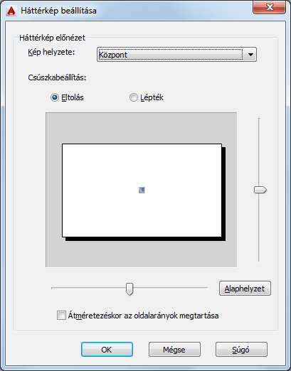

A modelltér elnevezett nézetére érvényes háttérkép opcióit szabályozza.
A következő lehetőségek jelennek meg.
A kép helyzetét adja meg az elnevezett nézetben.
A kép eltolásának vezérlését adja meg (nem használható, ha a Nyújtás mód lett kiválasztva képhelyzetként).
Az eltolás értéke –2000 és +2000 között változhat az X és az Y tengely mentén.
A kép léptékét adja meg (nem használható, ha a Nyújtás mód lett kiválasztva képhelyzetként).
A lépték értéke 0.1 és 10 között változhat az X és az Y tengely mentén.
Ha az Eltolás opció lett kiválasztva, akkor függőlegesen eltolja a képet (Y irányú eltolás). Ha a Lépték van kiválasztva, akkor beállítja a kép Y léptékét.
Ha az Eltolás van kiválasztva, akkor vízszintesen eltolja a képet (X irányú eltolás). Ha a Lépték van kiválasztva, akkor beállítja a kép X léptékét.
Visszaállítja az eltolás és lépték értékét az alapértelmezett értékre.
Egymáshoz kapcsolja az X és Y tengelyek értékét.
Ha a Mozaik lett kiválasztva, és úgy változtatja meg az eltolást, hogy a bitkép téglalapja a vetítési téglalapon kívül jelenik meg, akkor a nézet megjelenésekor a bitkép nem kerül a rajzterület közepére. (Mozaikolás közben az eltolás elmozdulásként, nem pedig abszolút elhelyezéséként viselkedik.) Ha a bitkép a vetítési téglalapon kívül jelenik meg, akkor nem lesz látható a nézetben.
