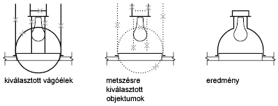

Bármely objektum lehet egyidejűleg az egyik vágóél és az elmetszésre kerülő objektumok egyike is. Az alábbi ábrán látható lámpafoglalat esetén például a kör a szerkesztővonalak vágóéleként szolgál, ugyanakkor saját maga is elmetszésre kerül.

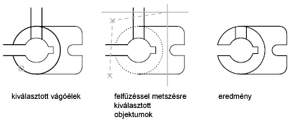

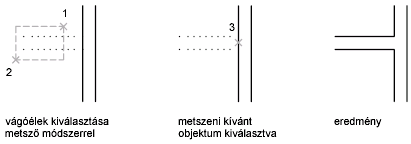

Összetett objektumok elmetszése esetén a megfelelő vágóéleket, illetve elmetszeni kívánt objektumokat a különböző kiválasztási eljárások segítségével egyszerűen ki lehet választani. A következő példában a vágóélek metsző kiválasztással vannak kiválasztva.

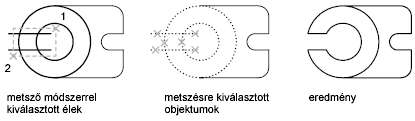

A következő példa az elmetszeni kívánt objektumokat felfűzéssel választja ki.

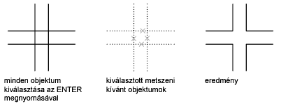

Lehetséges az objektumok elmetszése a más objektumokkal alkotott legközelebbi metszéspontjukban. A vágóélek kijelölése helyett nyomja le az Enter billentyűt. Ezután az elmetszendő objektumok kijelölésekor a legközelebbi megjelenített objektum fog vágóélként működni. Az alábbi példában a falak elmetszése úgy valósul meg, hogy folytonos csatlakozásokat alkossanak.

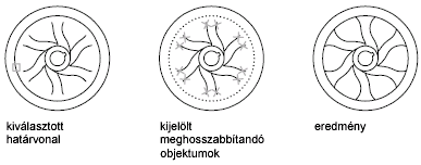

A meghosszabbítást hasonlóan kell végezni, mint az elmetszést. Kiterjesztheti az objektumokat oly módon, hogy azok pontosan a más objektumok által meghatározott határvonal éleknél végződjenek. A példában a vonalak pontosan a határvonal élt képező körig nyúlnak meg.
A spline-görbék meghosszabbítása során megmarad a spline-görbe eredeti részének alakja, de a hosszabbított rész egyenes, és az eredeti spline-görbe végéhez képest érintőirányú lesz.

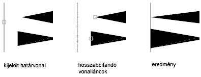

Széles vonalláncok elmetszése és meghosszabbítása
2D széles vonalláncok a középvonalaiknál metsződnek el és hosszabbítódnak meg. A széles vonalláncok végei mindig négyzet alakúak. Széles vonalláncok szögben történő elmetszése a végek egyes részeinek a vágóélen való túlnyúlását eredményezi.
Ha elvékonyított 2D vonallánc-szakaszt hosszabbít meg vagy metsz el, a meghosszabbított végződés szélességét a program oly módon korrigálja, hogy az eredetileg meghatározott elvékonyítás vagy kiszélesítés az új végpontig folytatódjon. Ha a korrekció eredményeképpen a szakasz végpontjában a szélesség negatív értékű lenne, az AutoCAD a végpontbeli szélességet nulla értékre módosítja.
