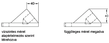

Méreteket csak a megadott objektumok vagy helyek vízszintes vagy függőleges komponenseinek segítségével hozhat létre.
A program automatikusan a megadott segédvonal-kezdőpontoknak vagy a kiválasztott objektum helyének megfelelően alkalmaz vízszintes vagy függőleges méretet. Ezek azonban felülírhatók a méret létrehozásakor úgy, hogy meghatározza, hogy a méret vízszintes vagy függőleges legyen. A következő ábrán például alapértelmezésben vízszintes méret kerül megrajzolásra, hacsak függőlegeset nem ad meg.
