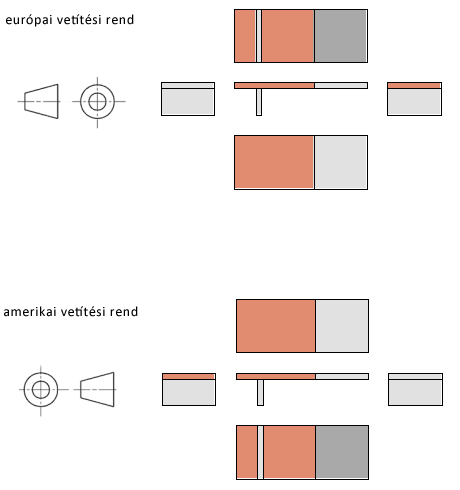

A rajznézetek vetítési rendjét állítja be.
A vetítési rend határozza meg a vetített nézetek helyét. Ha az aktív vetítéstípus például európai vetítés, a program az elölnézet alá helyezi a felülnézeteket. Az amerikai vetítésnél a program az elölnézet fölé helyezi a felülnézeteket.
