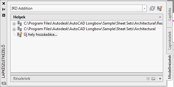

Forrásrajzok helye párbeszédpanel
Megjelenít egy listát az aktuális lapkészlethez elérhető mappákról.
Az aktuális lapkészlethez elérhető rajzfájlok kezelésére hozzáadhat és eltávolíthat mappahelyeket.
Opciók
A következő lehetőségek jelennek meg.
Hozzáad
Megjeleníti a Tallózás a mappák között szabványos fájlkiválasztó párbeszédpanelt, ahol hozzáadhat egy mappahelyet a listához.
Töröl
Eltávolítja a kijelölt mappát a listából.
