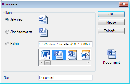

Megváltoztatja a rajzon a beágyazott vagy csatolt objektum ikonját.
A következő lehetőségek jelennek meg.
Megadja a beágyazott vagy csatolt objektumot jelképező ikont.
Megadja az aktuálisan kiválasztott ikont.
Megadja a forrásalkalmazás alapértelmezés szerinti ikonját.
Az ikon fájlból történő kiválasztása (érvényes típusok például: EXE, DLL és ICO).
Az ikon feliratát határozza meg. Ha nem állítja be másképp, a fájltípus megjelenítésre kerül.
Megjelenik a Tallózás párbeszédpanel (egy szokásos fájlkiválasztó párbeszédpanel), amelyben kiválaszthat egy ikont egy fájlból.
