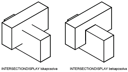

Ha a TAKAR parancs használatakor az INTERSECTIONDISPLAY rendszerváltozó be van kapcsolva, a 3D lapok közötti metszetek vonalláncként jelennek meg.
A 3D Takart látványstílus nem veszi figyelembe az INTERSECTIONDISPLAY beállítását. (Az AutoCAD LT programban nem érhető el.)
