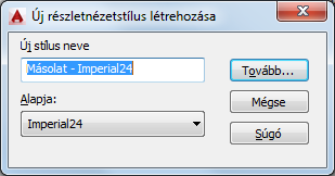

Új részletnézetstílus létrehozása párbeszédpanel
Új részletnézetstílust hoz létre egy meglévő stílusból.
Opciók
A következő lehetőségek jelennek meg.
Új stílus neve
Elnevezi az új részletnézetstílust. Alapértelmezés szerint az új stílusnév a kiindulási stílus neve a „Másolat -” előtaggal.
Alapja
Meghatároz egy meglévő részletnézetstílust, amelynek beállításai az új stílus alapértelmezett beállításai.
Folytatás
Megjeleníti az Új részletnézetstílus párbeszédpanelt, amelyen megadhatja az új részletnézetstílus tulajdonságait.
