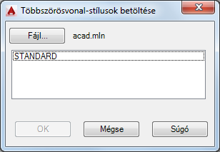

Többszörösvonal-stílusok betöltése párbeszédpanel
Többszörösvonal-stílust tölt be egy MLN-fájlból.
Az alapértelmezés szerinti fájlnév az acad.mln. Ha az acad.mln fájl nem létezik, vagy ha létezik, de nem található, kattintson a Fájl gombra, hogy egy másik fájlt vagy helyet adjon meg.
Opciók
A következő lehetőségek jelennek meg.
Fájl
Megjelenít egy szabványos fájlkiválasztó párbeszédpanelt, amelynek segítségével megkereshet és kijelölhet egy másik többszörösvonal-könyvtárfájlt.
Szűrőlista
Az aktuális könyvtárfájlban rendelkezésre álló többszörösvonal-stílusokat sorolja fel.
