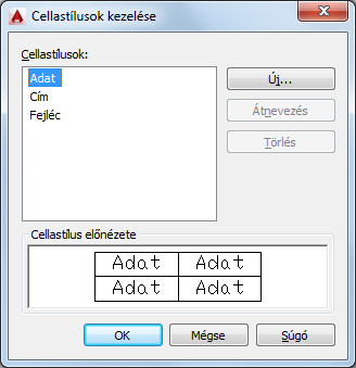

Megjeleníti az aktuális táblázatstílus összes cellastílusát, és cellastílusok felvételét és törlését teszi lehetővé.
A következő lehetőségek jelennek meg.
Felsorolja az aktuális táblázatstílus összes cellastílusát. A Cím, a Fejléc és az Adat cellastílust minden táblázatstílus tartalmazza.
Elindítja az Új cellastílus létrehozása párbeszédpanelt. Innen létrehozható egy, az aktuális táblázatstílusba kerülő új cellastílus.
A kiválasztott cellastílusnak új név adható. A Cím, a Fejléc és az Adatok cellastílus nem nevezhető át.
Kitörli a kiválasztott cellastílust.
Megjelenít egy mintát az aktuális cellastílus-beállítások hatásának szemléltetésére.
