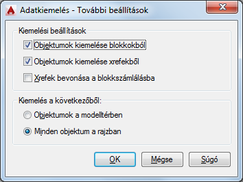

Adatkiemelés - További beállítások párbeszédpanel
Beágyazott és xref blokkok kiemelésére, blokkok megszámlálására és arra szolgáló opciókat tartalmaz, hogy az összes objektum vagy csak a modelltérbeli objektumok lettek kiemelve.
Opciók
A következő lehetőségek jelennek meg.
Kiemelési beállítások
Objektumok kiemelése blokkokból
Beleveszi a beágyazott blokkokat is.
Objektumok kiemelése xrefekből
A külső hivatkozású (xref) fájlokban található objektumokat és blokkokat is használja.
Xrefek bevonása a blokkszámlálásba
A blokkok megszámolása során az xrefeket is figyelembe veszi.
Kiemelés a következőből
Objektumok a modelltérben
Csak a modelltér objektumaival foglalkozik, a papírtér objektumait figyelmen kívül hagyja.
Minden objektum a rajzban
A rajz modellterében és papírterében lévő összes objektumot beleveszi, beleértve a rajzadatokat is. Alapértéke: Be.
