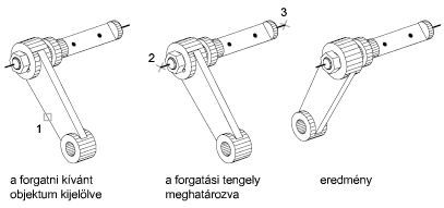

3D objektum tengely körüli elforgatása
  1. Kattintson a Módosítás menü 3D műveletek3D elforgatás elemre.
  2. Válassza ki az elforgatni kívánt objektumot (1).
  3. Adja meg annak a tengelynek a kezdő- és végpontját, amely körül az objektumokat forgatni kívánja (2 és 3).
    A pozitív tengely iránya a kezdőpontból a végpontba mutat, az elforgatás pedig a jobbkéz-szabályt követi.
  4. Adja meg az elforgatás szögét.
