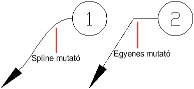

Mutatóvonalat a rajz bármelyik pontjához vagy objektumához rajzolhat, és szabályozhatja annak megjelenését. A mutatók egyenes vonalszakaszok vagy simított spline-görbék lehetnek.

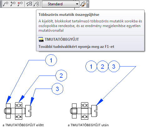

A blokkokkal rendelkező többszörös mutatók összegyűjthetők, és egy közös mutatóvégvonalhoz csatolhatók. A rajzolási igényektől függően a többszörös mutatók vízszintesen, függőlegesen vagy egy megadott területen belül is összegyűjthetők a TMUTATÓBEGYŰJT parancs használatával.
