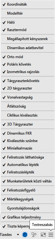

Amikor a program egy pont megadását kéri, kattintson a koordinátamegjelenítésre az állapotsor bal szélén.
Nyomja le többször a Ctrl+I billentyűkombinációt.
Állítsa a COORDS rendszerváltozó értékét 0-ra a statikus megjelenítéshez, 1-re a dinamikus megjelenítéshez, vagy 2-re a távolság és szög megjelenítéshez.
Megjegyzés: A koordinátamegjelenítés alapértelmezés szerint nem jelenik meg az állapotsoron. A koordináták az állapotsoron történő megjelenítéséhez válassza a Koordináták lehetőséget az állapotsor Testreszabási gombjáról.
