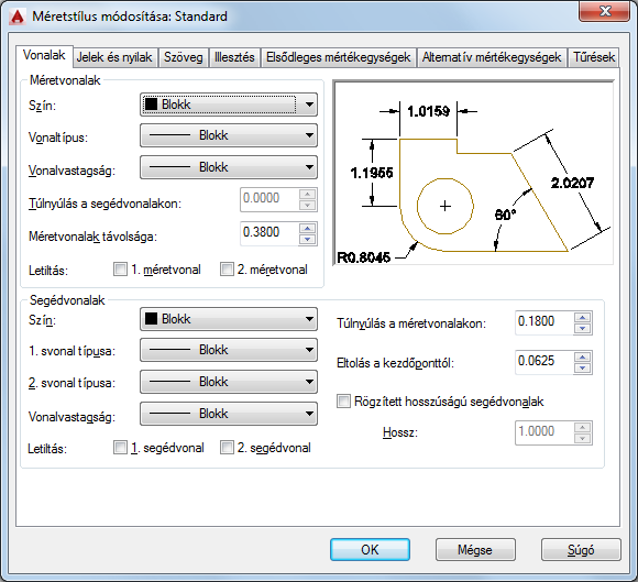

Vonal lap (Méretstílus-kezelő)
Beállítja a méretvonalak, méret-segédvonalak, nyílfejek és középpontjelek formátumát és a tulajdonságait.
Beállítja a méretvonalak tulajdonságait.
Opciók
A következő lehetőségek jelennek meg.
Méretvonalak
Szín
Megjeleníti és beállítja a méretvonal színét. Ha a Szín lista alján található Szín kiválasztása elemet választja, megjelenik a Szín kiválasztása párbeszédpanel. Megadhatja egy szín nevét vagy számát is. (DIMCLRD rendszerváltozó)
Kiválaszthat egyet a 255 AutoCAD Színindex (ACI) színek, a true color színek vagy a Színkatalógus színek közül.
Vonaltípus
Beállítja a méretvonal vonaltípusát. (DIMLTYPE rendszerváltozó)
Vonalvastagság
Beállítja a méretvonal vonalvastagságát. (DIMLWD rendszerváltozó)
Túlnyúlás a segédvonalakon
Meghatároz egy távolságot a méretvonal méretsegédvonal utáni részére, ha ferdevonal, építészeti vonás, pipa, integrált dőlt és jel nélküli nyílfejet használ. (DIMDLE rendszerváltozó)
Méretvonalak távolsága
Beállítja a távolságot a bázisvonalas méret méretvonalai között. Írjon be egy távolságot. További információt a bázisvonalas méretekről a MÉRETBVONAL parancs leírásánál talál. (DIMDLI rendszerváltozó)
Letiltás
Letiltja a méretvonalak megjelenítését. Az Első jelölőnégyzet bejelölésével az első méretvonal tiltható le, a Második jelölőnégyzettel pedig a második. (DIMSD1 és DIMSD2 rendszerváltozó)
Segédvonalak
Beállítja a méret-segédvonalak tulajdonságait.
Szín
Beállítja a segédvonal színét. Ha a Szín lista alján található Szín kiválasztása elemet választja, megjelenik a Szín kiválasztása párbeszédpanel. Megadhatja egy szín nevét vagy számát is. (DIMCLRE rendszerváltozó.)
1. segédvonal típusa:
Beállítja az első segédvonal vonaltípusát. (DIMLTEX1 rendszerváltozó)
2. segédvonal típusa:
Beállítja az második segédvonal vonaltípusát. (DIMLTEX2 rendszerváltozó)
Vonalvastagság
Beállítja a méretsegédvonal vastagságát. (DIMLWE rendszerváltozó)
Letiltás
Letiltja a méret-segédvonalak megjelenítését. Az 1. segédvonal jelölőnégyzettel az első méret-segédvonalat tilthatja le, a 2. segédvonal jelölőnégyzettel pedig a másodikat. (DIMSE1 és DIMSE2 rendszerváltozó)
Túlnyúlás a méretvonalakon
A méretsegédvonal méretvonal utáni részére vonatkozó távolságot határozza meg. (DIMEXE rendszerváltozó)
Eltolás a kezdőponttól
Beállítja a méret-segédvonalak és a rajzban a méretet definiáló pontok eltolása közötti távolságot. (DIMEXO rendszerváltozó)
Rögzített hosszúságú segédvonalak
Rögzített hosszúságú segédvonalak engedélyezése. (DIMFXLON rendszerváltozó)
Hosszúság
Beállítja a méretvonaltól a méret kezdőpontja felé tartó segédvonalak teljes hosszát. (DIMFXL rendszerváltozó)
Előnézet
Megjeleníti a méretezés előnézeti képét, amely a méretstílus-beállításoknál elvégzett változtatások hatásait mutatja.
