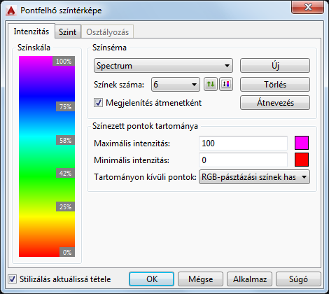

Intenzitás lap (Pontfelhő színtérképe párbeszédpanel)
Színséma-beállítások szerkesztése az Intenzitás pontfelhő-stilizáláshoz.
Az Intenzitás, a Szintmagasság és az Osztályozás stilizálások a pontfelhő érintett pontadatai alapján színezik a pontfelhőt. Kiválaszthat egy előre meghatározott színsémát, amilyen például a Spektrum vagy a Föld, illetve létrehozhat saját sémákat is. Hozzárendelheti ugyanazt a sémát az Intenzitáshoz és a Szintmagassághoz, vagy eltérő sémát is rendelhet hozzájuk. Az osztályozás külön sémakészlettel rendelkezik.
Opciók
A következő lehetőségek jelennek meg.
Színskála
Azoknak a színértékeknek a tartományát jeleníti meg, amelyek használatban lesznek a pontfelhőben. Ha szeretne módosítani egy színt, kattintson rá.
Színséma
Felsorolja a rajzban definiált összes színt. Kiválaszthat egy előre meghatározott színsémát, vagy létrehozhat saját sémát is.
Színek száma
Megadja a színsémában található színek számát.
Színek megfordítása
Megfordítja a színek sorrendjét a színskálában.
Színek újraskálázása
Újraskálázza a színskálát az első és az utolsó szín alapján.
Megjelenítés átmenetként
Meghatározza hogy a színtartomány átmenetként vagy külön színsávokként legyen-e alkalmazva.
Színezett pontok tartománya
Alkalmazás a terjedelemhez
Megadja a pontfelhő legmagasabb és legalacsonyabb intenzitásértékeinek tartományát.
Maximális intenzitás
Beállítja a maximális intenzitást, amelyhez a színséma hozzá lesz rendelve.
Minimális intenzitás
Beállítja a minimális intenzitást, amelyhez a színséma hozzá lesz rendelve.
Tartományon kívüli pontok
Megadja azoknak a pontoknak a megjelenítését, amelyeknek az értéke magasabb vagy alacsonyabb a megszabott tartománynál.
