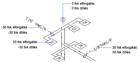

A dőlésszög a szöveg előre vagy hátrafelé dőlését határozza meg. A szög a 90 fokos függőlegestől való eltérést jelenti.
A –85 és 85 között megadott érték határoz meg dőlt szöveget. Pozitív dőlésszög a szöveget jobbra dönti. Negatív dőlésszög a szöveget balra dönti.
