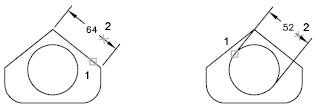

Olyan méreteket is létrehozhat, amelyek párhuzamosak a megadott helyekkel vagy objektumokkal.
Az illesztett méretekben a méretvonal párhuzamos a segédvonalak kezdőpontjaival. Az alábbi ábra az illesztett méretezést szemlélteti. A kiválasztott objektum (1) és a méret helye (2) meg van adva. A segédvonalak megrajzolása automatikus.
