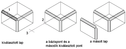

Lehetősége van másolatot készíteni egy 3D szilárdtest lapjáról a SZTESTSZERKESZT parancs másolási paramétere segítségével. A program a kijelölt lapokat lemezként vagy testként másolja.
Két pont megadása esetén az első pontot bázispontként használja a program, és egy másolatpéldányt helyez el ezen bázisponthoz képest. Ha csak egy pontot ad meg, majd lenyomja az Enter billentyűt, a program az eredeti kijelölési pontot használja bázispontként. A következő pont az eltolás pontja.
