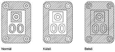

A három szigetészlelési stílus összehasonlítása:

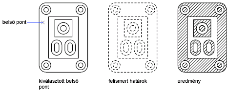

Ha a normál szigetkeresés használatakor az ábrán látható belső kijelölési pontot adja meg, a szigeteket nem sraffozza a program, a szigeteken belüli szigeteket azonban igen.
Az ugyanazon kijelölési pont mellett alkalmazott különféle lehetőségek összehasonlítása alább látható.
