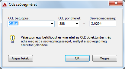

OLE szövegméret párbeszédpanel
Az OLE-objektumban található betűtípusok egyikének pontméretét leképezi a rajz szövegmagasságává.
Az OLE-objektum automatikusan léptékezésre kerül a szöveg méretéhez történő illeszkedés érdekében.
Opciók
A következő lehetőségek jelennek meg.
OLE betűtípus
Az OLE-objektumban használt betűtípusok listáját jeleníti meg.
OLE pontméret
A kiválasztott betűtípushoz elérhető pontméretek listáját jeleníti meg.
Szövegmagasság
Szövegmagasságot állít be a betűtípushoz a kiválasztott pontméret szerint.
Alapértékek visszaállítása
Visszaállítja az OLE-objektumot a rajzba illesztéskor érvényes méretére.
