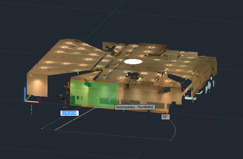

A pontfelhők használatakor használhat 3D tárgyrasztereket. Néhány tárgyraszter olyan ponthalmazokat észlel, amelyek egy síkot alkotnak a pontfelhő 3D modelljében. Ezeknek a rasztereknek szükségük van a beolvasott fájlban található szegmentálási adatokra, amelyeket az Autodesk ReCap tölt be a feldolgozás közben. Ha a tárgyraszterek engedélyezve vannak, az észlelt tárgyraszterpontot egy megjelenő jel mutatja. A pontfelhőkhöz tartozó 3D tárgyraszterek mindegyike különböző jelet használ.
Ha a pontfelhő beolvasott fájlja tartalmaz szegmentálási adatokat, akkor a síkbeli szakaszait egy átlátszó téglalap jelzi, amely párhuzamos a sík és a világ koordináta-rendszer metszetével, amikor a program észleli a raszterpontot.

Ha egy pontfelhő tartalmaz a ReCap által végzett feldolgozásból származó szegmentálási adatokat, akkor raszterezhet egy síkbeli szakasz legközelebbi pontjában. Ha észlelhető olyan pont, amely egy síkbeli szakasz része, a raszter ennek a szakasznak a síkjához fog kapcsolódni. Ha a szakaszkiemelés be van kapcsolva, a síkbeli szakasz láthatóvá válik a pont elérésekor.
