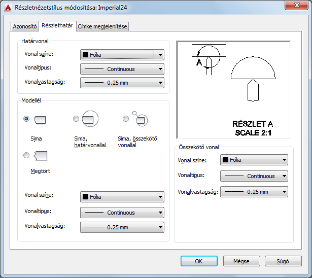

Részlethatár lap (Részletnézetstílus-kezelő)
Beállítja a részlethatárvonal, a modellél és a részletnézetek összekötő vonalainak tulajdonságait
Opciók
A következő lehetőségek jelennek meg.
Határvonal
Vonalszín
Beállítja a részlethatárvonal színét. Ha a Szín lista alján található Szín kiválasztása elemet választja, megjelenik a Szín kiválasztása párbeszédpanel. Megadhatja egy szín nevét vagy számát is.
Vonaltípus
Beállítja a részlethatárvonal vonaltípusát. Ha az Egyéb lehetőségre kattint, megjelenik a Vonaltípus kiválasztása párbeszédpanel.
Vonalvastagság
Beállítja a részlet határvonalának vastagságát.
Modellél
Sima
Beállítja a részletnézetekben lévő modelleken található metszetvonalak simítását.
Sima, határvonallal
Egy határvonalat jelenít meg a részletnézetek körül, és simára állítja a részletnézetekben lévő modelleken megjelenített metszetvonalakat.
Sima, összekötő vonallal
Egy összekötő vonalat jelenít meg a részlet határvonala és a részletnézet határvonala között. Emellett egy határvonalat jelenít meg a részletnézetek körül, és simára állítja a részletnézetekben lévő modelleken megjelenített metszetvonalakat.
Megtört
Megtörtre állítja a részletnézetekben lévő modelleken található metszetvonalakat.
Vonalszín
Beállítja a részletnézet határvonalának a színét. Ha a Szín lista alján található Szín kiválasztása elemet választja, megjelenik a Szín kiválasztása párbeszédpanel. Megadhatja egy szín nevét vagy számát is.
Vonaltípus
Beállítja a részletnézet határvonalának a vonaltípusát. Ha az Egyéb lehetőségre kattint, megjelenik a Vonaltípus kiválasztása párbeszédpanel.
Vonalvastagság
Beállítja a részletnézet határvonalának vastagságát.
Összekötő vonal
Vonalszín
Beállítja az összekötő vonal színét. Ha a Szín lista alján található Szín kiválasztása elemet választja, megjelenik a Szín kiválasztása párbeszédpanel. Megadhatja egy szín nevét vagy számát is.
Vonaltípus
Beállítja az összekötő vonal vonaltípusát. Ha az Egyéb lehetőségre kattint, megjelenik a Vonaltípus kiválasztása párbeszédpanel.
Vonalvastagság
Beállítja az összekötő vonal vastagságát.
