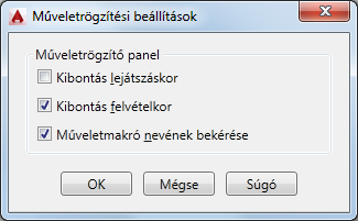

Műveletrögzítési beállítások párbeszédpanel
Műveletmakró felvételekor és lejátszásakor vezérli a Műveletrögzítő panel viselkedését.
A Műveletrögzítő beállításainak testreszabására szolgál.
Opciók
A következő lehetőségek érhetők el.
Kibontás lejátszáskor
Kibontja a Műveletfa ablakot a lejátszás megkezdésekor.
Kibontás felvételkor
Kibontja a Műveletfa ablakot a felvétel megkezdésekor.
Műveletmakró nevének bekérése
A felvétel befejezésekor megnyitja a Műveletmakró párbeszédpanelt, ahol új nevet és leírást adhat a makrónak.
