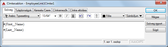

A következő lehetőségek jelennek meg.
Szabályozza a betűtípus formázását azokra a szövegekre, amelyeket a billentyűzetről írtak be vagy importáltak.
Meghatározza az új szöveg betűtípusát, vagy megváltoztatja a kijelölt szöveg betűtípusát.
A szövegben szereplő rajzegységekben a karakterek magasságát állítja be vagy a kijelölt szöveg magasságát módosítja. Az alapértelmezett érték az aktuális szövegstílustól függ. Ha az aktuális szövegstílusnak nincs rögzített magassága, a szövegmagasság a TEXTSIZE rendszerváltozóban tárolt érték.
A Félkövér formázást be vagy ki kapcsolhatja az új vagy a kiválasztott szöveg részére. Ez a beállítás csak a True Type betűtípusokat használó szövegek esetében használható.
A Dőlt formázást be vagy ki kapcsolhatja az új vagy a kiválasztott szöveg részére. Ez a beállítás csak a True Type betűtípusokat használó szövegek esetében használható.
Az Aláhúzott formázást be vagy ki kapcsolhatja az új vagy a kiválasztott szöveg részére.
Visszavonja a műveleteket, beleértve a szöveg tartalmának vagy a szövegformátumnak a megváltoztatását. A Ctrl+Z billentyűzetkombinációt is használhatja.
Megismétli a műveleteket, beleértve a szöveg tartalmának vagy a szövegformátumnak a megváltoztatását. A Ctrl+Y billentyűzetkombinációt is használhatja.
Törtalak szöveget hoz létre, például törteket, ha a kijelölt szöveg törtalak karaktereket tartalmaz. Ha a kijelölt szöveg vagy egy része törtalakú, a tört alakot meg is szünteti. Ha a törtalak karaktereket, beszúrás jelet (^), perjelet (/) és kettős keresztet (#) használja, a törtalak karakter bal oldalán levő szöveget a program a szöveg jobb felső részére rakja össze.
Alapértelmezés szerint a kalap karaktert tartalmazó szöveg balra igazított tűrésértékké lesz konvertálva. A perjelet tartalmazó szöveget középre igazított törtszámokká konvertálja, a perjel egy a hosszabbik szöveg hosszúságának megfelelő vízszintes vonallá lesz konvertálva. A kettős keresztet tartalmazó szöveg alapértelmezés szerint olyan törtalakká lesz alakítva, amelyben a szövegrészeket egy, a szöveggel megegyező magasságú átlós vonal választja el. Az átlós vonal feletti szöveg jobb alulra igazított, az átlós vonal alatti szöveg pedig bal felülre igazított.
Meghatározza az új szöveg, vagy megváltoztatja a kijelölt szöveg színét.
A szöveg színeként beállíthatja az ezt tartalmazó fóliához (Fólia), vagy az ezt tartalmazó blokkhoz (Blokk) rendelt színt. A színt kiválaszthatja a színlistából is, vagy kattintson az Egyéb opcióra a Színek kiválasztása párbeszédpanel megnyitásához.
Szimbólumot vagy törést nem okozó szóközt illeszt be az egérmutató helyén. A szimbólumok kézzel is beilleszthetők. Lásd: Szimbólumok és különleges karakterek.
A leggyakrabban használt szimbólumok az almenüben találhatóak. Kattintson az Egyéb menüpontra a Karaktertábla párbeszédpanel megjelenítéséhez, amely a rendszer összes elérhető betűtípusának teljes karakterkészletét tartalmazza. Válasszon ki egy karaktert, majd kattintson a Kijelölés gombra a karakternek a Másolandó karakterek mezőben történő elhelyezéséhez. Ha kiválasztotta a használni kívánt összes karaktert, akkor kattintson a Másolás gombra, és zárja be a párbeszédpanelt. A Címkesablon párbeszédpanelen kattintson a jobb gombbal, majd kattintson a Beillesztésre.
Az euró szimbólumot az SHX betűtípusokkal és a nekik megfelelő TrueType betűtípusokkal használhatja, amelyeket az AutoCAD 2000 és az újabb kiadások tartalmaznak. Ha a billentyűzeten nincs euró-szimbólum, akkor tartsa lenyomva az Alt billentyűt, és a számbillentyűkkel írja be a 0128 számot.
A szimbólumok nem támogatottak függőleges szövegben.

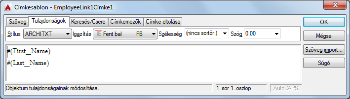

Az egész címkesablonra érvényes tulajdonságokat szabályozza.
Szövegstílust alkalmaz a címkére. Az aktuális szövegstílus a TEXTSTYLE rendszerváltozóban van mentve. A karakterformázás betűtípus, magasság és félkövér vagy dőlt attribútumai felülíródnak, ha új stílust alkalmaz egy meglévő címkesablonra. A betűköz, aláhúzás és szín attribútumok öröklődnek azokban a karakterekben, amelyekre egy stílus van alkalmazva. A fordított írásmódot vagy fejjel lefelé írásmódot használó effektusokat nem alkalmazza a program. Ha egy függőleges írásmód effektust tartalmazó stílust alkalmaz egy SHX betűtípusra, akkor a szöveg vízszintesen jelenik a Címkesablon párbeszédpanelen.
Beállítja a címke igazítását. Az alapértelmezett beállítás a Bal felső. A sor végén beírt szóközök a szöveg részének tekinthetők, így befolyásolják a sor igazítását. A jobb és bal szöveghatárvonalat figyelembe véve a szöveg lehet középre, balra vagy jobbra igazított. A szöveg a felső és alsó határvonalak figyelembevételével lesz felülre, középre vagy alulra igazítva. A kilenc igazítási opció illusztrálására lásd a BSZÖVEG parancssorát.
Az új vagy a kiválasztott szöveg bekezdés-szélességét állítja be. A Nincs sortörés-beállítás egyetlen sort hoz létre. Az egyedi karakterek szélességét ez a beállítás nem érinti.
Beállítja a címke elforgatási szögét az aktuális szögmértékegységben (fok, radián vagy újfok).

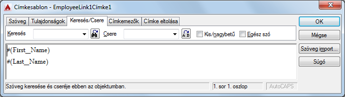

Megadott szövegekre keres rá a címkesablonban, és kicseréli ezeket az új szövegre.
Meghatározza a keresendő karakterláncot.
Elindítja a Keresésben lévő karaktersorozat keresését. A keresés folytatásához kattintson újra a Keresés gombra.
Meghatározza a Mit keres mezőben levő szöveget cserélő karakterláncot.
A kiemelt szöveget a Csere erre mezőben levő szövegre cseréli.
A szöveget csak akkor találja meg, ha a karaktersorozatban lévő karakterek kis- és nagybetűs írásmódja pontosan azonos a Keresésben lévő szövegével. Ha ezt az opciót törölte, a program az írásmódot figyelmen kívül hagyva keresi a megadott karakterláncnak megfelelő szöveget.
A Keresés mezőben levő szöveget csak akkor találja meg, ha az a teljes szó. Ha a szó egy karakterlánc része, akkor azt figyelmen kívül hagyja. Ha ez az opció törölve van, a program egyező szöveges karakterláncokat keres önálló szavak vagy szavak részének formájában.

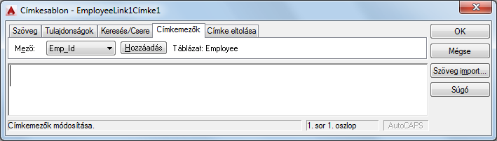

Meghatározza, hogy milyen adatbázistábla mezők jelenjenek meg, ha erre a sablonra alapuló címkéket hoz létre.
Az aktuális adatbázisban elérhető mezők listáját jeleníti meg, amelyeket a címkébe illeszthet. Bármely mezőt behelyezheti a forrástáblából.
A kiválasztott mezőt a Mező listából a címkéhez adja.
Megjeleníti az aktuális adatbázistábla nevét.

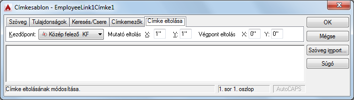

A címke és - csatolt címke esetében - a csatolt mutatóobjektum beillesztési pontjának X és Y eltolását adja meg.
A mutatóobjektum kezdőpontját adja meg. A pont annak a grafikus objektumnak a terjedelméhez viszonyítva értendő, amelyhez a címke illesztése történik. Az Indítás beállítás nincs hatással szabadon álló címkékre, minthogy azok társított mutatóobjektummal sem rendelkeznek.
A bekezdéses szöveg objektum X és Y irányú eltolását határozza meg a hozzárendelt mutatóhoz képest. Alapértelmezés szerint az X és Y értéke 1, ami azt jelenti, hogy a címke szövege a mutatóvonal végpontjától X és Y irányban is 1 egységgel van eltolva. A Mutató eltolás beállítás csak a csatolt címkékre vonatkozik.
Megadja a mutatótipp vagy a címkeszöveg eltolási értékeket a szabadon álló vagy csatolt címkék számára. Csatolt objektumok esetében ez a beállítás a Kezdet értékekkel megadott ponttól számított X és Y irányú eltolást adja meg. Szabadon álló címkéknél a címke beillesztési pontjától számított X és Y irányú eltolást adja meg.
