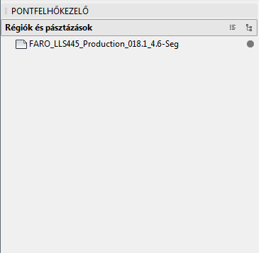

Megjeleníti a Pontfelhőkezelő palettát, amellyel a pontfelhőprojektek, -régiók és -pásztázások megjelenítését szabályozhatja.
Opciók
A következő lehetőségek jelennek meg.
Fanézet and listanézet gombok
A hierarchikus fanézet és a listanézet között vált.
VEtítés
Felsorolja az aktuális rajzhoz csatolt projektfájlokat.
lemezek
Felsorolja a csatolt pontfelhőhöz az Autodesk ReCap Pro programban megadott régiókat.
Jelölje ki a régióneveket a hozzárendelt színnel való kijelöléshez.
Nem hozzárendelt pontok
Azonosítja és elrejti a nem hozzárendelt pontokat vagy pontfelhőrészeket, amelyek nincsenek régióhoz rendelve. Jelölje ki a sort a nem hozzárendelt pontok megjelenítéséhez.

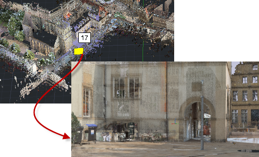

Pásztázások
Felsorolja a különálló beolvasott fájlokat, amelyeket az összetett pontfelhő tartalmaz. Jelölje ki a sort a pásztázásban található pontok kiemeléséhez. Egy címke átmenetileg megjelenik a jelenetben a helyszín azonosításához.
Kattintson duplán egy pásztázásra a Pontfelhőkezelőben a pontfelhő megtekintéséhez a kamerának a pásztázáshoz viszonyított előnyös pontjából.
Régiók és pásztázások megjelenítése vagy elrejtése
Régiók vagy pásztázások elrejtéséhez kattintson a sor jobb oldali végén található gombra.
