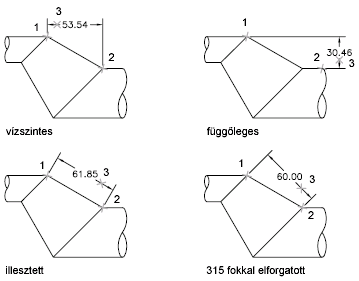

A Hosszméretek lehetnek függőlegesek, vízszintesek vagy illesztettek. Az illesztett méreteknél a méretvonal párhuzamos a méretsegédvonalak kezdőpontjai közötti (képzeletbeli vagy valódi) egyenessel. A bázisvonalas (vagy párhuzamos) és a folyamatos (vagy lánc) méretek egymást követő méretek sorozata, amelyek egy hosszméreten alapulnak.
Mind a négy ábrán a méretsegédvonalak az 1. pont és a 2. pont megadásával lettek kijelölve. A méretvonal helye a 3. pontban lett megadva.
