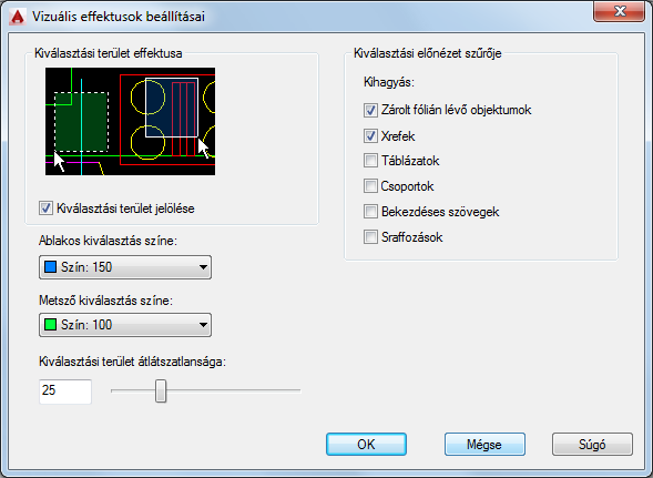

Vizuális effektusok beállításai párbeszédpanel
Kijelölések előnézetének megjelenítését vezérli.
Elérési módszer
Beállítások párbeszédpanel, Kijelölés lap
Opciók
A következő lehetőségek jelennek meg.
Terület kiválasztása
A kiválasztási területek előnézeti megjelenését vezérli.
Előnézeti terület
Megjeleníti az aktuális beállítások hatását.
Kiválasztási terület jelölése
A kiválasztási területek megjelenítési effektusait szabályozza. (SELECTIONAREA rendszerváltozó)
Ablakos kiválasztás színe
Az átlátszó kijelölési terület színét szabályozza ablakos kijelölés esetén. (WINDOWAREACOLOR rendszerváltozó)
Metsző kiválasztás színe
Metsző kijelölés során a kijelölt terület színét határozza meg. (CROSSINGAREACOLOR rendszerváltozó)
Kiválasztási terület átlátszatlansága
A kiválasztási terület átlátszóságát szabályozza ablakos vagy metsző kijelölés esetére. (SELECTIONAREAOPACITY rendszerváltozó
Kiválasztási előnézet szűrője
Megadja azokat az objektumtípusokat, amelyek kimaradnak a kiválasztási előnézetből.
Zárolt fólián lévő objektumok
Kihagyja a zárolt fóliák objektumait a kiválasztási előnézetből. Alapértelmezés szerinti be van kapcsolva. (PREVIEWFILTER rendszerváltozó)
Xrefek
Az xrefekben található objektumok esetében nem jelenik meg kiválasztási előnézet. Alapértelmezés szerinti be van kapcsolva. (PREVIEWFILTER rendszerváltozó)
Táblázatok
Kihagyja a táblázatokat az előnézetből. (PREVIEWFILTER rendszerváltozó)
Csoportok
A csoportokban található objektumok esetében nem jelenik meg kiválasztási előnézet. (PREVIEWFILTER rendszerváltozó)
Bekezdéses szöveg
A bekezdéses szövegobjektumok esetében nem jelenik meg kiválasztási előnézet. (PREVIEWFILTER rendszerváltozó)
Sraffozások
Kihagyja a sraffozás objektumokat az előnézetből. (PREVIEWFILTER rendszerváltozó)
