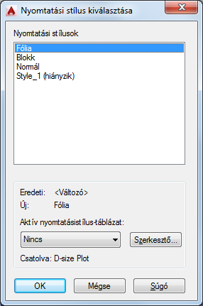

Nyomtatási stílus kiválasztása párbeszédpanel
Meghatározza a hozzárendelni kívánt nyomtatási stílust.
Opciók
A következő lehetőségek jelennek meg.
Nyomtatási stílusok
Megjeleníti az elérhető nyomtatási stílusokat, beleértve az alapértelmezett nyomtatási stílust, a NORMÁL-t. A nyomtatási stílus a tulajdonság-beállítások nyomtatásra használt gyűjteménye.
Eredeti
Megjeleníti az eredetileg kijelölt nyomtatási stílust.
Új
Megjeleníti az új nyomtatási stílust a hozzárendeléshez.
Aktív nyomtatási stílus táblázat
Beállítja az aktuális rajzhoz csatolt nyomtatási stílus táblát. A nyomtatási stílus táblázat tartalmazza a nyomtatási stílus definíciókat.
Szerkesztő
Megjeleníti a Nyomtatásistílustáblázat-szerkesztőt.
Csatolva
Megjeleníti a lapot (Modell vagy Elrendezés), amelyhez a nyomtatási stílus tábla csatolva van.
