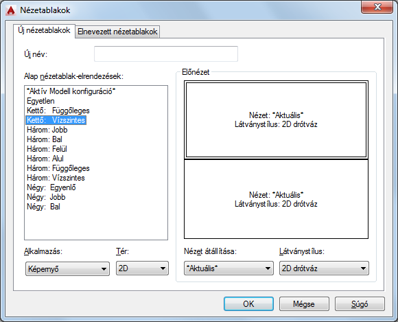

Új nézetablakok lap — Modelltér (Nézetablakok párbeszédpanel)
Új név
Meghatároz egy nevet az új modelltérbeli nézetablak-konfigurációnak. Ha nem ad meg nevet, akkor a program a nézetablak-konfigurációt alkalmazza, de nem menti. Ha a nézetablak-konfiguráció nem lett mentve, akkor nem használható elrendezésekben.
Alap nézetablak-elrendezések
Kilistázza és beállítja a szabványos nézetablak konfigurációkat, beleértve az AKTUÁLIS-t is, amely az aktuális konfiguráció.
Előnézet
Megjeleníti a kiválasztott nézetablak-konfiguráció előnézetet és a konfigurációban szereplő egyes nézetablakokhoz rendelt alapértelmezett nézeteket.
Alkalmazás
A modelltérbeli nézetablak-konfigurációt a teljes megjelenítésre vagy az aktuális nézetablakra alkalmazza.
  • Megjelenítés: A nézetablak-konfigurációt a teljes Modell lap megjelenítésre alkalmazza.
  • Aktuális nézetablak: A nézetablak-konfigurációt csak az aktuális nézetablakra alkalmazza.
Tér
Síkbeli (2D) vagy térbeli (3D) beállítást ad meg. A 2D opció kiválasztása esetén az új nézetablak-konfiguráció először az aktuális nézettel jön létre minden nézetablakban. Ha a 3D opciót választja, a konfigurációban szereplő nézetablakokra szabványos ortogonális háromdimenziós nézeteket alkalmaz.
Nézet átállítása
Lecseréli a kijelölt nézetablakban a nézetet a listából kiválasztott nézettel. Választhat elnevezett nézetet, vagy ha a 3D opciót választotta, választhat a bázisnézetek listájáról is. Az Előnézet területen tekintheti meg a választásokat.
Látványstílus (nem az AutoCAD LT programban)
Egy látványstílust alkalmaz nézetablakra. Felsorolja az összes elérhető látványstílust.

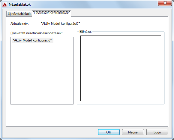

Elnevezett nézetablak lap — Modelltér (Nézetablak párbeszédpanel)
Felsorolja a rajz összes mentett modelltérbeli nézetablak-konfigurációját.
Aktuális név
Megjeleníti az aktuális nézetablak-konfiguráció nevét.
