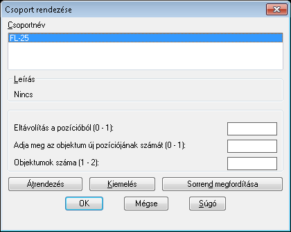

Objektumokat rendez újra a csoportokban.
A következő lehetőségek jelennek meg.
Az összes létező csoport nevét megjeleníti.
Megjeleníti a kiválasztott csoport leírását.
Az áthelyezni kívánt objektum aktuális sorszámát adja meg.
Ebben a mezőben az objektum áthelyezés utáni sorszámát kell megadni.
Ebben a mezőben az áthelyezendő objektum sorszámát vagy az objektumok sorszámtartományát kell megadni.
Az előírt módon megváltoztatja az objektumok sorszámát.
A program a kiválasztott csoport elemeit egyenként, a csoportban elfoglalt helyüknek megfelelő sorrendben emeli ki a rajzterületen.
Megfordítja a csoport elemeinek sorrendjét.
