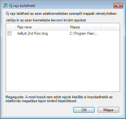

A Mappabeállítások hozzáadása párbeszédpanelen megadhatja az adatkiemeléshez használni kívánt mappákat és almappákat. Ha „Az ebbe a mappába felvett új rajzok automatikus bevonása az adatkiemelésbe” jelölőnégyzet nincs bejelölve a párbeszédpanelen, a kiválasztott mappa „élő” mappa lesz, tehát a program figyeli annak tartalmát. Ez azt jelenti, hogy ha rajzot ad hozzá a mappához, a program értesítést jeleníthet meg arról, hogy az adatkiemelés már nem naprakész.
Ha új rajz kerül a mappába, az adatkiemelés szerkesztésekor az Új rajz észlelhető párbeszédpanelen megjelenik a rajzok listája. Ekkor kiválaszthatja a kiemeléshez hozzáadni kívánt új rajzokat.
Az adatkiemelés végrehajtása után a mappához hozzáadott rajzok neve szerepel az Új rajz észlelhető párbeszédpanelen.
