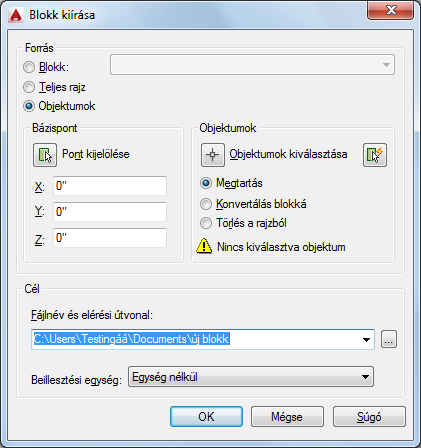

Blokk kiírása párbeszédpanel
A kiválasztott objektumok mentése egy megadott rajzfájlba, vagy blokk konvertálása rajzfájllá.
A Blokk kiírása párbeszédpanel kényelmes módszert biztosít az aktuális rajz egy részének elmentéséhez egy másik rajzfájlba, illetve egy megadott blokkdefiníció külön rajzfájlként való mentéséhez.
Opciók
A következő lehetőségek jelennek meg.
Forrás
Megadja a fájlba történő írásra kijelölt objektumokat és blokkokat, valamint a beillesztési pontokat.
Blokk
Egy létező blokkot ad meg a fájlba történő íráshoz. Válasszon egy nevet a listáról.
Teljes rajz
A teljes rajzot kijelöli másik fájlba történő mentéshez.
Objektumok
Objektumokat jelöl ki fájlba történő mentéshez. Alább adjon meg egy bázispontot, és jelöljön ki objektumokat.
Bázispont
Meghatároz egy bázispontot a blokkhoz. Az alapértelmezett érték 0,0,0.
Pont kijelölése
Ideiglenesen bezárja a párbeszédpanelt, így megadhat egy beillesztési bázispontot az aktuális rajzban.
X
A bázispont X koordinátaértékét határozza meg.
Y
A bázispont Y koordinátaértékét határozza meg.
Z
A bázispont Z koordinátaértékét határozza meg.
Objektumok
Beállítja, hogy a blokk elkészítése után mi történjen a blokk definiálásához használt objektumokkal.
Megtartás
Megtartja a kiválasztott objektumokat az aktuális rajzban fájlként történő mentésüket követően is.
Konvertálás blokká
A kijelölt objektumot vagy objektumokat blokká konvertálja az aktuális rajzban fájlként történő mentésüket követően is.
Törlés a rajzból
Törli a kijelölt objektumokat az aktuális rajzból a mentés után.
Objektumok kiválasztása gomb
Ideiglenesen bezárja a párbeszédpanelt, így kiválaszthat objektumokat a rajzban.
Gyors kijelölés gomb
Megnyitja a Gyors kijelölés párbeszédpanelt, amelyet a kiválasztási halmaz szűrésére használhat.
Kiválasztott objektumok
A kiválasztott objektumok számát mutatja.
Cél
Megadja a fájl nevét és helyét és a blokk beillesztésekor használt mértékegységeket.
Fájlnév
Megadja azt a fájlnevet és elérési útvonalat, ahova a blokk vagy objektumok mentése történik.
Megjelenít egy szabványos fájlkiválasztó párbeszédpanelt.
Beillesztési egység
Meghatározza az automatikus léptékezésnél használt mértékegységet, amikor az új fájl áthúzásra kerül a DesignCenterből , vagy blokként beillesztésre kerül egy más egységeket használó rajzba. Válassza az Egység nélkül opciót, ha nem szeretné automatikusan méretezni a rajzot beillesztéskor. Lásd még: INSUNITS.
