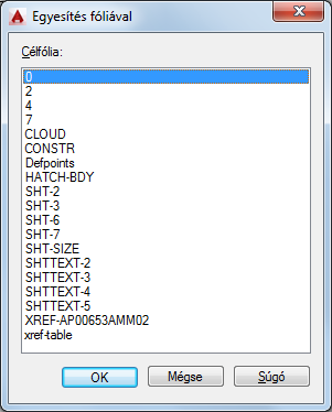

Megjeleníti a fóliák listáját, amelyhez a kiválasztott fóliák vagy objektumok egyesíthetők.
Ez a párbeszédpanel jelöli azt a fóliát, amellyel a kijelölt fóliákat a program egyesíti. Az egyesített fóliák az ezen a párbeszédpanelen kiválasztott fólia tulajdonságait öröklik.
Ez a tevékenység a Fóliakezelő egy helyi menüjéből vagy a FÓLIAEGYES parancs megadásával kezdeményezhető.
A következő lehetőségek jelennek meg.
Megjeleníti azoknak a fóliáknak az ábécé sorrendes listáját, amellyel a kiválasztott objektumok vagy fóliák egyesíthetők.
