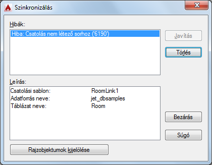

Szinkronizálás párbeszédpanel (dbConnect-kezelő)
Frissíti azokat a csatolásokat, amelyeket a program nem képes feloldani.
Elérési módszer
dbConnect Szinkronizálás
Kattintson a jobb gombbal egy csatolási sablonra a dbConnect-kezelő ablakban, majd válassza a Szinkronizálás menüpontot.
A csatolások érvénytelenné válhatnak, ha megváltoztatja az azok alapját képező adatforrás-tábla struktúráját vagy ha új helyre mozgatja a forrástáblát. Ezekben az esetekben a csatolási sablonban megadott, a létrehozáskor használt struktúra érvényét veszti, és a csatolási sablonok és a csatolások frissítésre szorulnak.
A Szinkronizálás párbeszédpanel megjeleníti a felfedezett hibákat. Bizonyos hibák (például a forrás adatbázistábla egy átméretezett oszlopa) közvetlenül javíthatók a Szinkronizálás párbeszédpanelen. Más hibákat azonban (nem létező rekordokra mutató csatolások) csak a forrás adatbázistábla módosításával lehet kijavítani.
Opciók
A következő lehetőségek jelennek meg.
Csak hibák
Megjelenít egy listát az észlelt hibákról. Kiválaszthatja a javítani kívánt hibát.
Leírás
Rövid leírást szolgáltat a Hibák listában kiválasztott hibáról.
Javítás
Helyrehozza az éppen kiválasztott hibát.
Törlés
Törli az érvénytelen csatolási sablont és minden hozzá tartozó csatolást az aktuális rajzból.
Bezárás
Bezárja a párbeszédpanelt.
Rajzobjektumok kijelölése
Jelzi az érvénytelen csatolási sablonnal azonosított objektumokat az aktuális rajzban.
