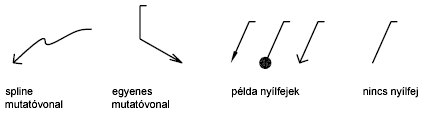

Formátum
A mutató megrajzolását és a rajta elhelyezett nyílfej használatát szabályozza.
Spline
Spline görbeként rajzolja meg a mutatóvonalat. A mutatóvonal töréspontjai a kontrollpontok, amelyekhez egy-egy súlyszám tartozik.
Egyenes
A mutatóvonalat egyenes vonalakból építi fel.
Nyíl
Nyílfejet rajzol a mutatóvonal kezdőpontjához.
Semmi
Mutatóvonalat rajzol nyílfej nélkül a kezdőpontban.
Vissza
Visszavonja az utolsó töréspontot a mutatóvonalon. Az előző prompt jelenik meg.
