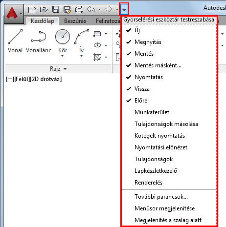

A [Gyorselérési] eszköztár segítségével a gyakran használt eszközök jeleníthetők meg.
A Gyorselérési eszköztár olyan lehetőségeket is kínál, amelyekkel visszavonhatók vagy újból alkalmazhatók a fájlon végrehajtott módosítások. Ha kicsit korábbi módosítást szeretne visszavonni vagy újból alkalmazni, kattintson a Vissza vagy az Előre gomb jobb oldalán található nyílra.
Annyi eszközt adhat a Gyorselérési eszköztárhoz, amennyire szüksége van. Azok az eszközök, amelyek már nem férnek el az eszköztáron, leporelló típusú gombok formájában jelennek meg.
Ha szalagon lévő gombot szeretne a Gyorselérési eszköztárhoz adni, a jobb gombbal kattintson a szalagon található megfelelő gombra, majd válassza a Felvétel a Gyorselérési eszköztárra lehetőséget. A program a gombokat a Gyorselérési eszköztár alapértelmezett parancsainak jobb oldalán helyezi el.
Helyezze a Gyorselérési eszköztárat akár a szalag alá, akár fölé a Testreszabás gomb segítségével.
