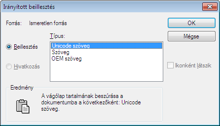

Irányított beillesztés párbeszédpanel
A vágólapról beillesztendő adatok formátumát és csatolási jellemzőit állítja be.
Egy adatfájl vagy beágyazható, vagy csatolható. A csatolt adatok a rajz megnyitásakor frissülnek.
Amikor objektumokat másol a vágólapra, a program minden lehetséges formátumban menti a kapcsolódó információt. Amikor beilleszti a vágólap tartalmát a rajzba, kiválaszthatja a rendelkezésre álló formátumok egyikét.
Opciók
A következő lehetőségek jelennek meg.
Forrás
Megjeleníti a másolt információt tartalmazó objektum nevét. Esetenként megjelenik a másolt dokumentum adott részlete is.
Beillesztés
A vágólap tartalmát beágyazott objektumként az aktuális rajzba illeszti.
Csatolás
A vágólap tartalmát az aktuális rajzba illeszti. Ha a forrásalkalmazás támogatja az OLE- vagy adatcsatolást, létrehoz egy hivatkozást, amely az eredeti fájlra mutat.
Név
Megjeleníti a lehetséges formátumokat, amelyekben a vágólap tartalmát beillesztheti a jelenlegi rajzba.
Ha az AutoCAD rajzelemek lehetőséget választja, a vágólap grafikus metafájljai AutoCAD objektumokká konvertálódnak. Ha nem konvertálja a grafikát, a metafájl OLE-objektumként jelenik meg. (Az AutoCAD LT programban nem érhető el)
Ikonként látszik
Az adat helyett az alkalmazás ikonjának képe lesz beillesztve. Az adat megtekintéséhez vagy szerkesztéséhez kattintson duplán az ikonra.
