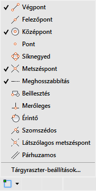

Futó tárgyraszterek beállítása
Az állapotsoron kattintson a lefelé mutató nyílra a Tárgyraszter gombon, és válassza a Tárgyraszter-beállítások lehetőséget.
A Rajzbeállítások párbeszédpanel Tárgyraszter lapján válassza ki a gyakran használni kívánt tárgyrasztereket.
