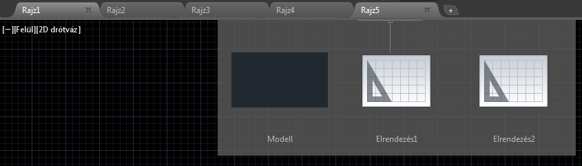

1 |
A miniatűr nézetet jeleníti meg. |
0 |
A listanézetet jeleníti meg. |

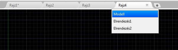

Miniatűr nézet
Lista nézet
Ennek a változónak a segítségével választhat a megnyitott rajzok miniatűr előnézete és listanézete között.
