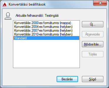

Konvertálási beállításkészletek létrehozását, átnevezését, módosítását, illetve törlését teszi lehetővé.
Megjeleníti a korábban mentett konvertálási beállításkészleteket, valamint az alapértelmezettet (Standard).
Megnyitja az Új konvertálási beállítások párbeszédpanelt, amelyen új konvertálási beállítást vehet fel egy már meglévő konvertálási beállításra alapozva.
A listában szereplő konvertálási beállításkészlet átnevezését teszi lehetővé. Csak a felhasználó által létrehozott konvertálási beállításkészleteket nevezheti át. A Standard nevű konvertálási beállításkészletet nem lehet átnevezni.
Megjeleníti a Konvertálási beállítás módosítása párbeszédpanelt, ahol megadhatja a kiválasztott rajzkonvertálás beállításait.
Eltávolítja az aktuálisan kijelölt konvertálási beállítást. A Standard nevű konvertálási beállításkészletet nem lehet törölni.
